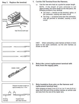

Ich suche 1,2 pins für meinen OEM Stecker nähe ECU denn das Kabel ist nur loose reingesteckt [emoji85]

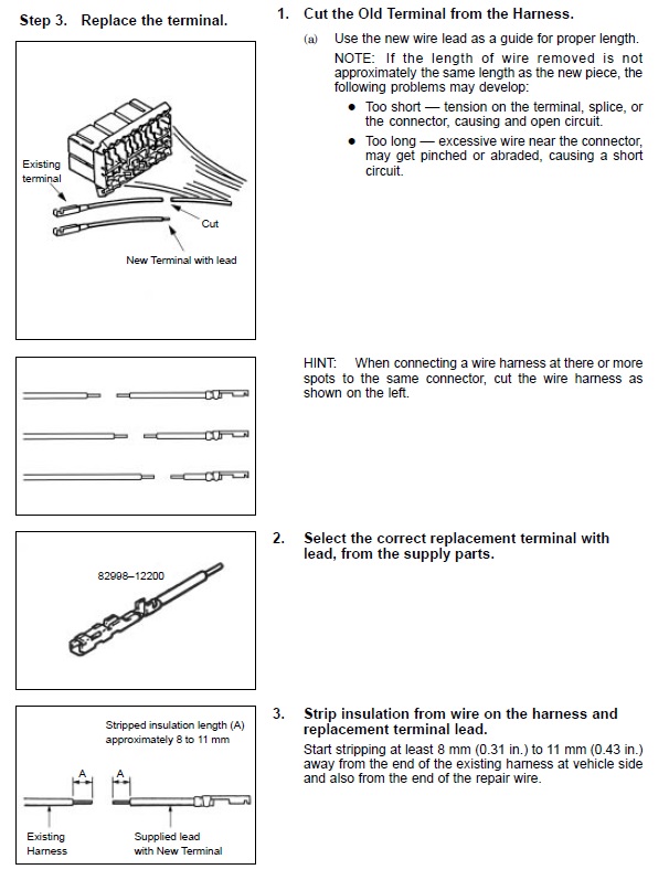

Im Downloadbereich gibt es im WHB eine Anleitung, da stehen auch PINs und Stecker drin sowie die benötigten Ersatzteile.
Es gibt unterscheidliche Größen, hier ist nur ein Beispiel (!), keine Ahnung ob das bei dir passt
