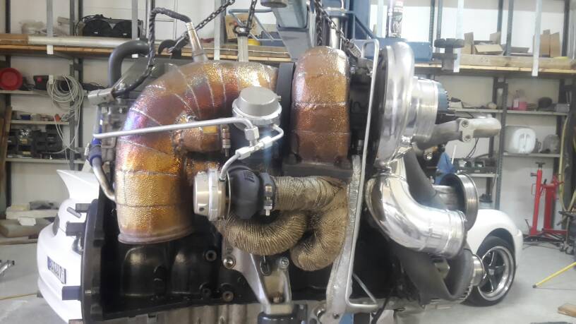

Wir arbeiten bei uns seit längerem mit der Thermoisolierung und sie hat nur Vorteile. Wobei aber darauf achten muss das man einen sehr hochwertigen Krümmer kauft da dieser schon etwas abkönnen muss, da die ganze thermische Belastung drin bleibt.
Kosten für so eine Isolierung nur Krümmer liegen zwischen 600-800€ je nach dem wieviel Sensoranschlüsse man hat.
Im Anhang ein Bild wie so was aussieht
BADASS Supra
Beiträge: 85
Re: Krümmer Keramikbeschichten
Beitrag von BADASS Supra »
Sieht Hammer aus
BADASS Supra
Beiträge: 85
Der hat aber auch das Max-Paket geordert was Senoren angeht
