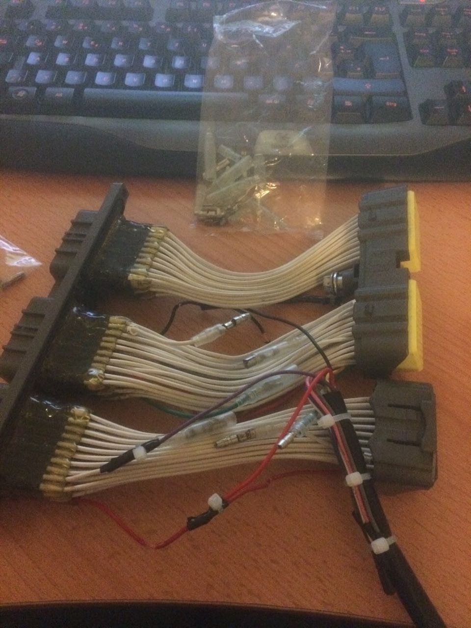

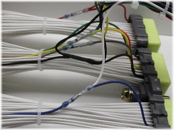

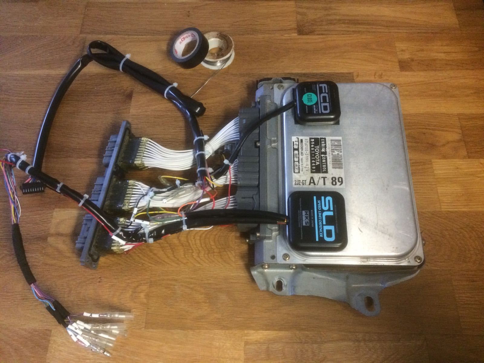

Als "Patch Harness", engl. für "Flick-Kabelbaum" wird eine Kabelbaumverlängerung bezeichnet, die zwischen den Motorkabelbaum und den Stecker der ECU kommt.
Man löst also den Kabelbaumstecker von der ECU und steckt diese Verlängerung zwischen.
Die Vorteile liegen auf der Hand:
- Man zerschneidet nicht den originalen Kabelbaum (falls man den Kabelbaum irgendwie irreparabel beschädigt, kann man sich den ganzen Kabelsalat neu bei Toyota kaufen, das kostet verdammt viel Geld und der Austausch des Kabelbaums ist nicht mal eben so gemacht)
- Die Löt- oder Crimparbeiten können bequem auf der heimischen Werkbank durchgeführt werden und nicht kopfüber mit den Füßen an der Kopflehne im Auto liegend. Dadurch verringert sich das Risiko von handwerklichen Fehlern.
- Trouble-Shooting und Fehlerdiagnose, die erste Frage bei Problemen mit der 2JZ-Fahrzeugelektronik ist immer "Welche Steuergeräte, wie eingestellt, richtig verkabelt?" Wenn man diese Fehlerquelle bei seiner Fehlersuche ausschließen will, kann man ganz einfach die Patch Harness inkl. aller Zusatzsteuergeräte entfernen und den elektronischen Serienzustand des Fahrzeugs wiederherstellen
- Werterhalt: Und natürlich sind alle Modifikationen problemlos wieder zu entfernen

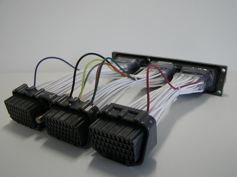

4. Welche Patch Harnesses sind am Markt erhältlich? Da sich "Patch Harnesses" in Europa noch nicht durchgesetzt haben, sind diese Teile nur in den USA zu finden.
Eine Patch Harness für die meisten Supras (2JZ-GTE EU, J- und US-Spec, 2JZ-GE, Lexus, 1UZ etc.) gibt es von Tweak'd Performance: http://www.tweakdperformance.com/online ... UcTTeKXLT1
2JZ-GTE VVT-i und ebenfalls 2JZ-GTE Non-VVTi sind hier erhältlich:
http://www.autosportwiring.com/toyota.htm

Japanfanatic hat geschrieben: Leider konnte ich bisher keine Patch Harness für die TRAC-Steuerung finden (wird bei SLDs für AT-Supras benötigt). Falls ihr was kennt, sagt Bescheid!
Andrew kann sowas auch anfertigen. Er baut viel direkt auf Kundenwunsch, wie auch meine Aktivspoilersteuerung. Ich kann ja mal nachfragen wenn du willst. -->Siehe: viewtopic.php?f=59&p=7550#p7550
