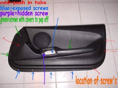

Könnte jemand für mich bitte mal ein Foto von den Schrauben machen die die Türverkleidung festhalten?

Das müsste die Teilenummer für die vier unteren Schrauben der Türverkleidung sein:
90159-40223
