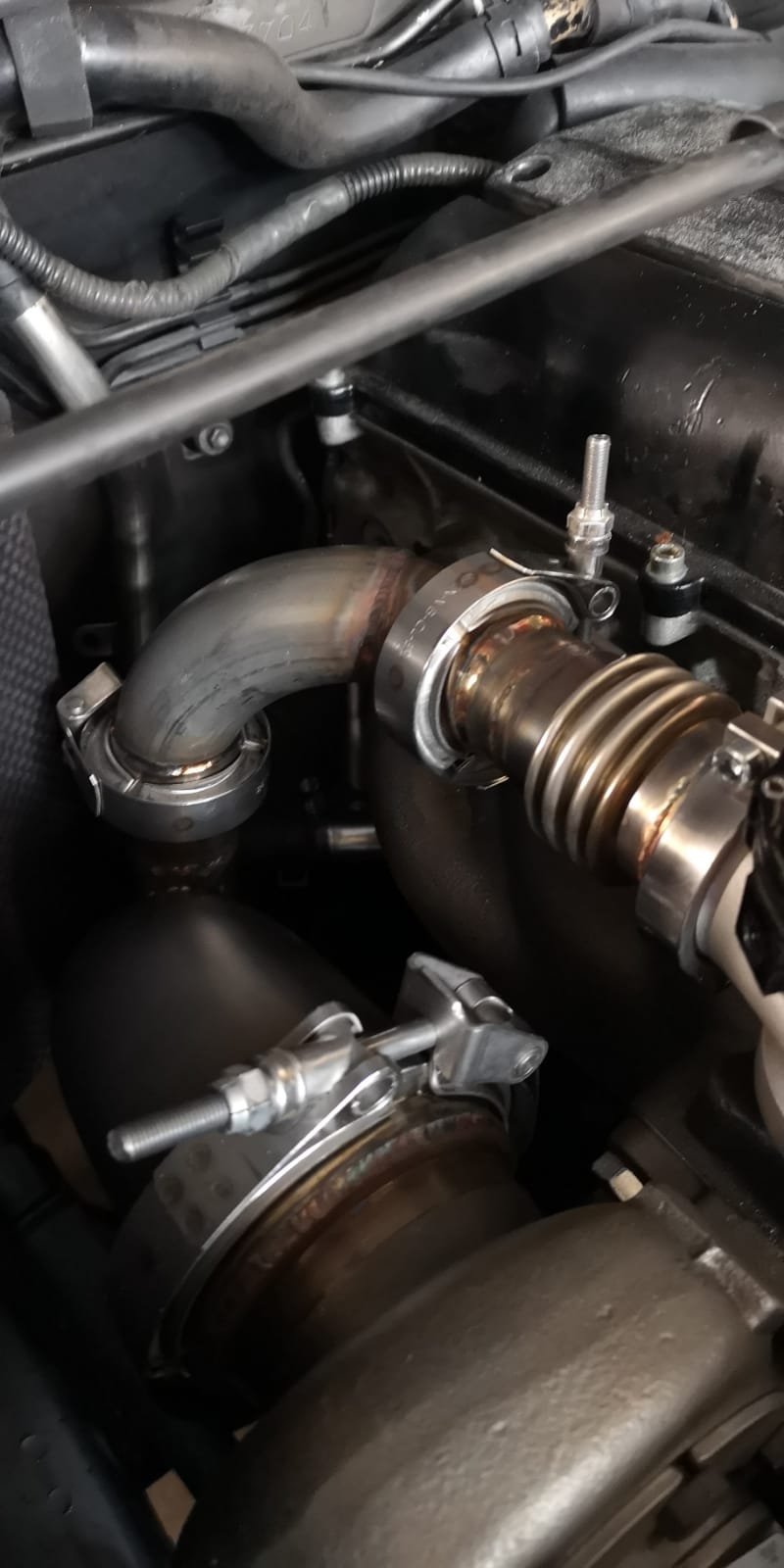

schöner Motorraum. Was für ein Turbosetup ist das? Mir gefällt das es ziemlich dezent gehalten ist. Sieht fast so aus als würde es so gehören :D

Danke, ja alles in allem ist viel in schwarz gehalten, ansaugrohr wird auch noch lackiert. Setup ist. GTX3582r auf Emu Black, gemachte Innereien, 4" Downpipe auf 3,5" HKS Catback, 1000er ID Düsen, Whifbitz 4" Intercooler....etc :)

Sehr schön, was für eine Leistung strebst du an ? Hat es einen Grund warum Gusskrümmer und kein Edelstahlfächer?

Leistungsziel 700+..Gusskrümmer zwecks recht kleiner Turbogröße und besseres Ansprechverhalten durch den kürzeren Weg.
Danke euch für das feedback, aktuell wird abgestimmt...to be continued. Auch mit videos, werdegang, youtube kanal etc.
